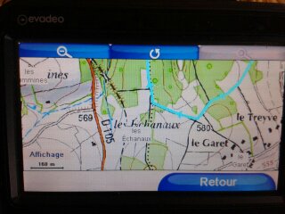

salut    j'ai achete mon gps evadeo primo sur lbc il etait neuf 80 e
il a un ecran 4 pouces une carte sd de 4 go
il fait pietons velo  route  et balade et randonnée
j'ai acheté les dalles au 1/25000 du 69/01/63/42/4307/48/etc etc
c'est ancien mais très fiable Okay
a mon avis il ne sont pas chère car autonomie de 6 h sur un gps neuf mais 3 ou 4 avec quelques années
donc le marcheurs le delaisse un peu mais en quad sur la prise allume cigare c'est ok
le trait bleu c'est la destination a suivre quand ont roule une cible apparait elle doit etre sur le trait bleu
