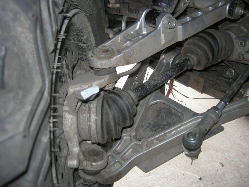

Salut Jobar,
les élargisseurs n'ont pas du aider. Ils font plus forcer la direction et aussi du coup la roue protège moins bien.
Pas de chance ! mais s'ils sont sympa ils devrai te changer ta pièce.
MessagePosté le: Mar 7 Sep - 19:50 (2010)    Sujet du message: petite casse lors de la sortie du 05/09 Répondre en citant
Les élargisseurs ça bousille surtout les roulements ...   ce qui est étonnant c' est qu' en général en cas de choc c est plutot la rotule qui casse ou la biellette de direction qui plie ...  si c' est pas pris en garantie tu peu éssayer de la faire ressouder .

MessagePosté le: Mer 8 Sep - 08:39 (2010)    Sujet du message: petite casse lors de la sortie du 05/09 Répondre en citant
Slt les loulous,désoler pour toi mon jobar ça va ètre pris en garanti de toute façon et j'éspère car ça ne se ressoude pas car se sont des matière a la con qu'ils employes
J'ai honte de le mettre dans cette état mais c'est tellement bon
MessagePosté le: Mer 8 Sep - 09:22 (2010)    Sujet du message: petite casse lors de la sortie du 05/09 Répondre en citant
j'espère car j'ai le prix de la pièce 188 euro
sachant qu'il faut que je démonte des pièces à la presse (type roulement et rotule) si j'abime quelque chose la note risque de gonfler
j'ai eu un dirigeant de delta au tel, il m'a dit que dans la mesure du possible il ferait en sorte de remédier à mon problème rapidement
à suivre

MessagePosté le: Mer 8 Sep - 14:06 (2010)    Sujet du message: petite casse lors de la sortie du 05/09 Répondre en citant
Si ça ne marche pas en Garantie et si tu es assuré en tous risques tu pourrai faire marcher aussi ton assurance.
Je ne sais pas comment cela t'es arrivé !
Je confirme que les élargisseurs augment le bras de levier en cas de choc Avant ou sur le coté Avant ou Arrière de la roue, la force est démultipliée et malheureusement la partie qui fait fusible est justement celle là. Moi aussi j'ai des élargisseurs et cela pourrai m'arriver, mais cela apporte beaucoup de stabilité et surtout en dévers pour moi (point faible du GRIZZOU!).
Bonne chance pour ta pièce. J'espère qu'ils vont de la remplacer.
MessagePosté le: Mer 8 Sep - 21:44 (2010)    Sujet du message: petite casse lors de la sortie du 05/09 Répondre en citant
je te rejoint sur l'impact des élargisseurs ou jantes à déport, le souci étant que lors des calcul de résistance des sections il ne prennent pas en compte l'emploi possible d'élargisseur, d'ou la casse si de plus la pièce présente une faiblesse dans sa structure
MessagePosté le: Mar 14 Sep - 12:13 (2010)    Sujet du message: petite casse lors de la sortie du 05/09 Répondre en citant
suite, petites news, delta vient de me contacter suite a mon recommander, m'indiquant de prendre attache avec un revendeur désigné par eux à savoir météor moto à rochechouart qui statuera sur la prise en garantie, sachant que je suis le premier a avoir eu cette casse, et que les élargisseurs ne sont pas en cause, car les fusées ont été réalisé dans l'optique que ces élargisseurs puissent être montés, il souhaitent faire analyser la pièce puis elle doit être renvoyé au fabriquant pour que lui-même analyse le défaut
il fallait un premier pas de bol c'est moi
demain je transporte le quad a rochechouart, et je vous tiens au jus de l'expertise
MessagePosté le: Mer 24 Nov - 12:06 (2010)    Sujet du message: petite casse lors de la sortie du 05/09 Répondre en citant
j'avais zappé de mettre a jour ce post, deltamics a reconnu le souci et a pris en charge la réparation, concernant la pièce, elle vient de repartir chez deltamics pour expertise et part la suite, va être transmise chez dinli pour une nouvelle expertise, car d'après delta, je suis le seul cas en france, et eux souhaiteraient savoir si d'autres cas sont connus par dinli, afin de  savoir si certains exemplaire peuvent être touché par ce défaut de fonderie, ou si je suis le seul et unique "pas de bol"..............................
