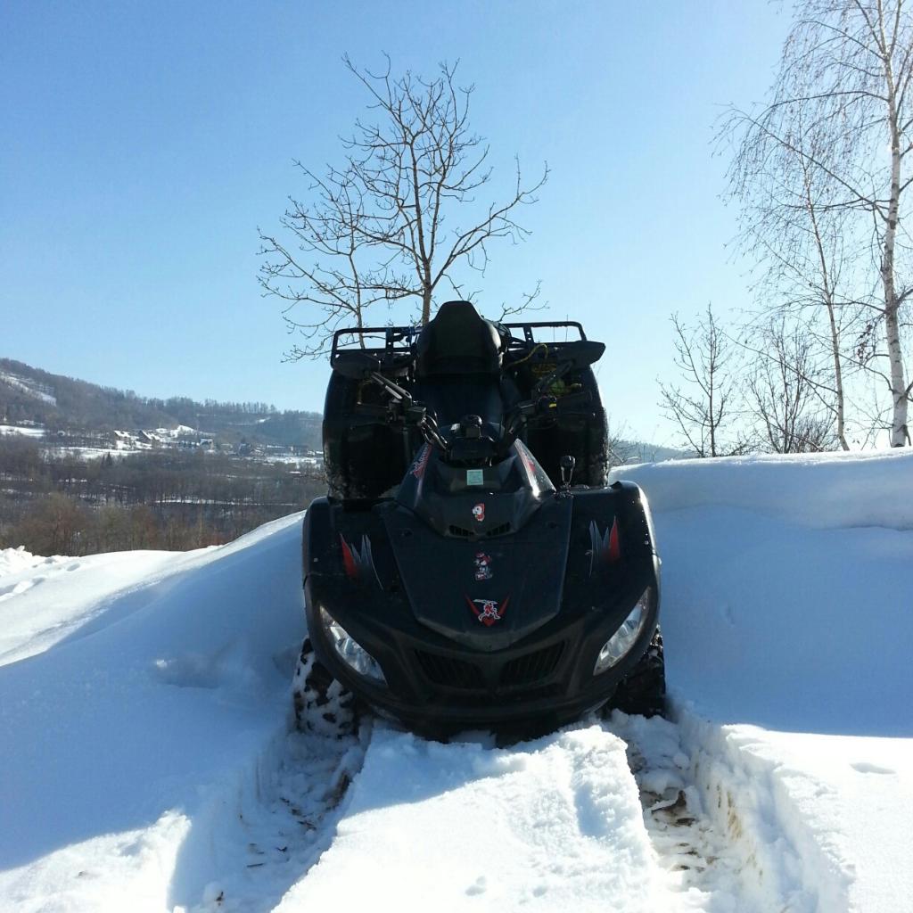

belles photos , avec cette neige , tu as du t amuser un peu ..

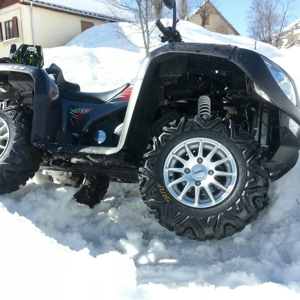

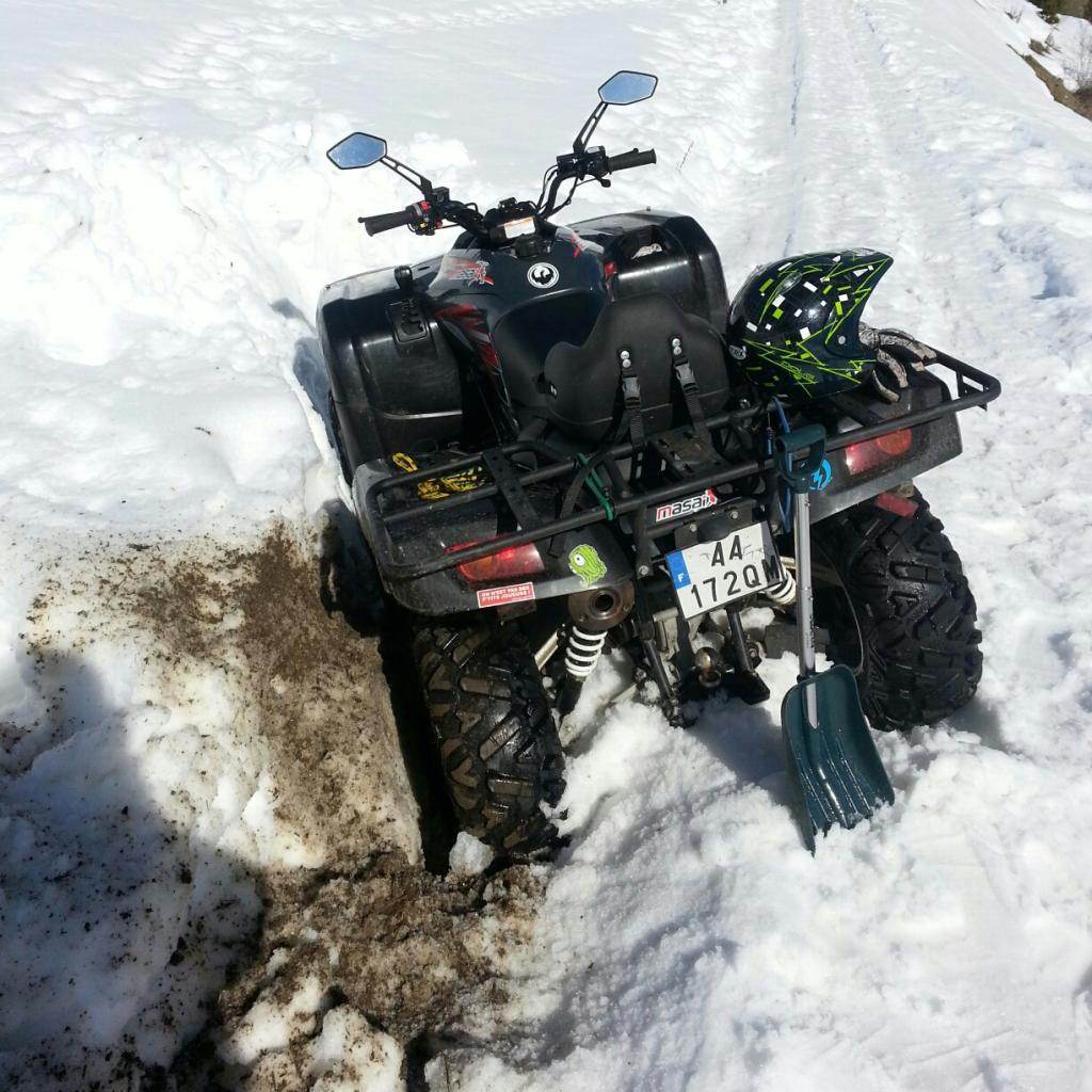

salut non j'abitte dans les Hautes Alpes a Orcieres 1850 ( station de ski) le jour ou j'ai pris les photos je me suis mis dans 90cm de neige fraiche 1h30 pour sortir le quad a 10m de l'entré du chemain an plus même pas eu le temps d'en profité si sur 10m lol !!!! une belle galaire car je suis tout seule a avoir un quad dans mon entourage !!!! mai bonne sortie quand même
