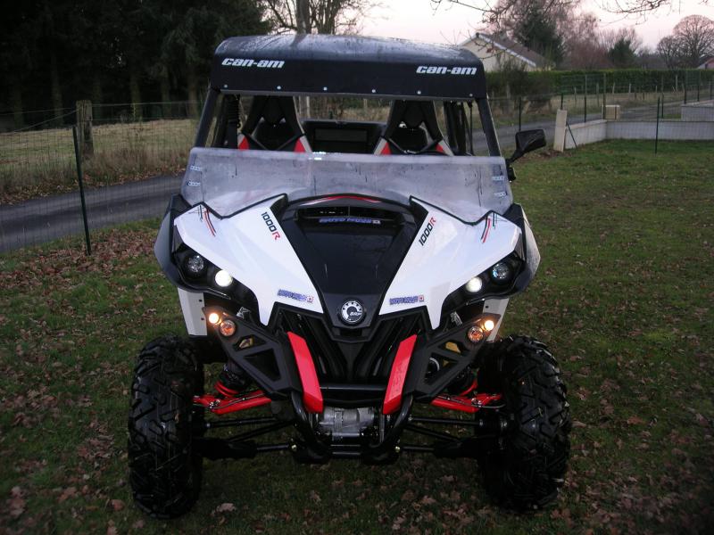

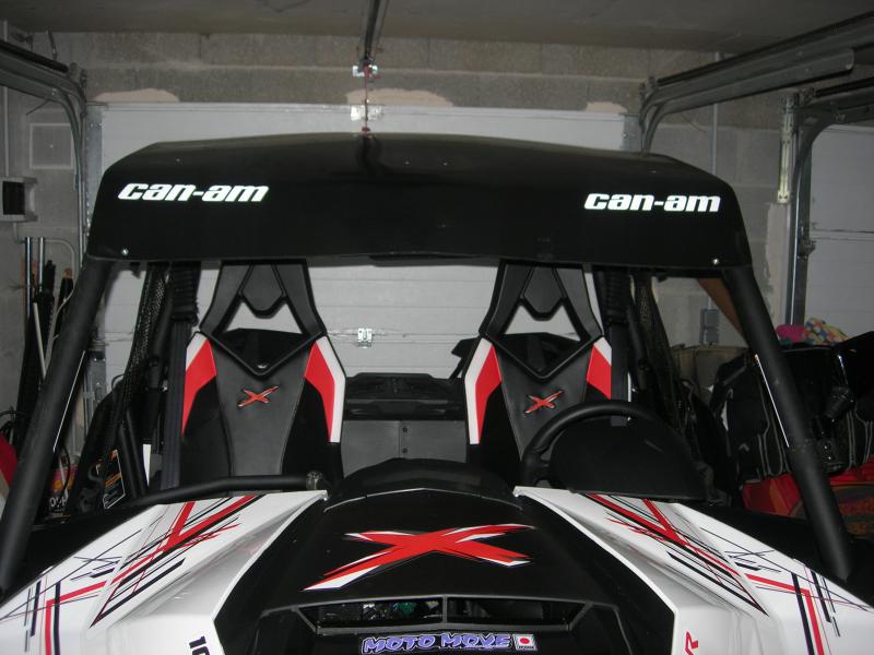

première opération suppression du catalyseur puis fabrication du toit en pehd 300 6mm

pas mal  Mr. Green   tu va même roulé au sec maintenant Laughing ,
il  manque juste une barre de LED de la largeur du toit pour bien voir bien loin  Okay

oui c'est ça une petite barre à led Okay
MessagePosté le: Sam 20 Déc - 23:09 (2014)    Sujet du message: 1er modif du maverick Répondre en citant
c est bien maintenant tu as un toit mais c est vrai qu une barre de led  lui donnerai un plus
et l annee prochaine tu peux faire le DAKAR Okay
MessagePosté le: Dim 21 Déc - 08:49 (2014)    Sujet du message: 1er modif du maverick Répondre en citant
avant le dakar il faut bien maitriser a bête, première sortie, deux petites frayeurs, il faut que je baisse un peu la pression des pneus et revoir le réglage des suspensions j'ai des pertes d'adhérences du train avant sur de fortes accélération dans le glissant (herbes et feuilles mouillées)
sinon super machine, la prise en main se fait pas trop mal, sa marche très très fort et pas plus de soucis que sa par rapport à la largeur.

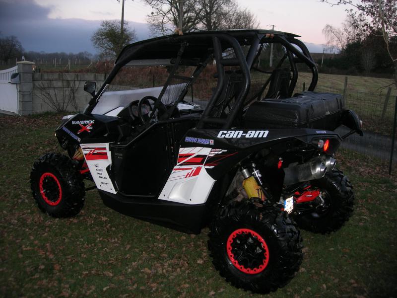

je viens de faire le mien en polyglass de 5mm, gros défaut manque de rigidité et blanchit quand on le chauffe (apparait en refroidissent)
après j'ai ma découpe de capot (pas rien quand on voit la découpe) pour le joint tu as le joint de portière chez norauto ou autre)
photo à suivre, pas eu le temps
MessagePosté le: Dim 28 Déc - 22:01 (2014)    Sujet du message: 1er modif du maverick Répondre en citant
la découpe du capot sa doit être chaut ta fait un patron en carton avant  Question
ta pas mi un joint pour cacher la découpe
pour les fixation ta pris des collier échappement ou tige fileter et tu les a cintrer toi même
MessagePosté le: Dim 28 Déc - 23:13 (2014)    Sujet du message: 1er modif du maverick Répondre en citant
pour la découpe, j'ai pris un carton, pour le moment j'ai mis un joint bitumineux entre le plastique et le pare brise
pour les colliers j'ai pris du feuillard galva que j'ai gainé avec de la gaine thermo + un joint autocollant

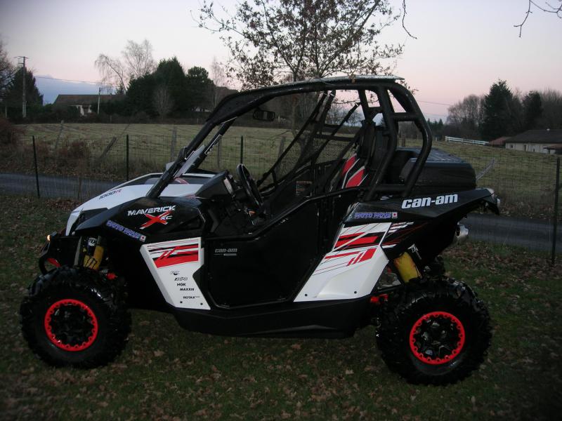

MessagePosté le: Mar 30 Déc - 18:56 (2014)    Sujet du message: 1er modif du maverick Répondre en citant
pas mal Okay  ta du te faire chier pour la découpe
tu la pris ou le plexi
