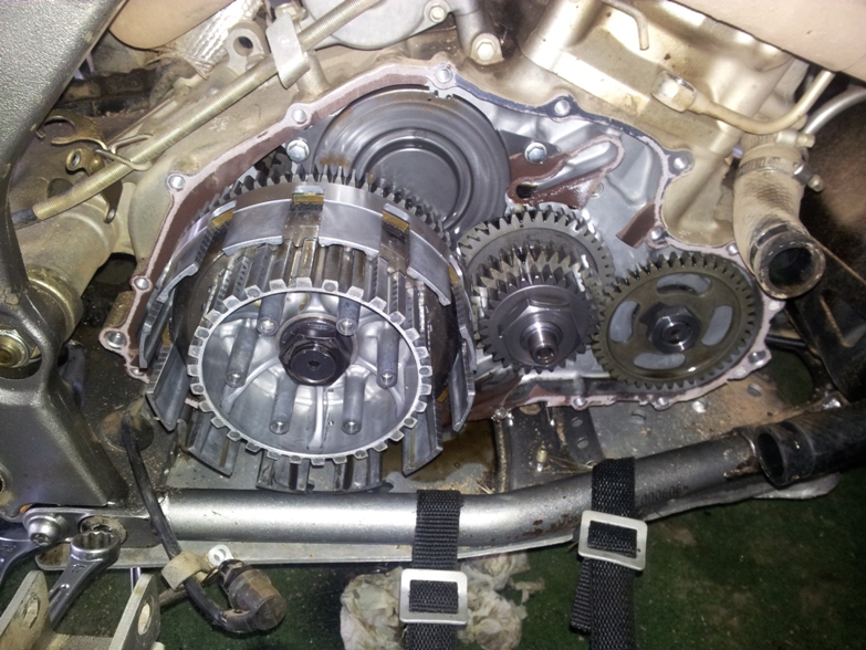

Voila, je prends le temps de faire un petit tuto.

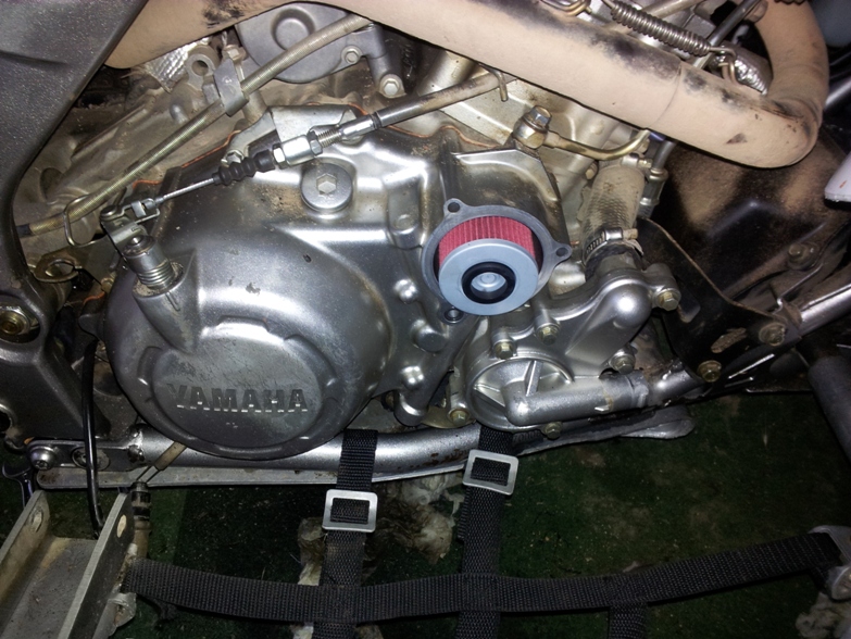

Tout d'abord avant de démonter, nettoyer l'ensemble, démonter le cale pied avec la pédale de frein, démonter le câble d'embrayage et le pot d’échappement s'il gène (ps : démonter également le sabot moteur pour faciliter le nettoyage).
Vidanger l’huile moteur et démonter le filtre à huile.

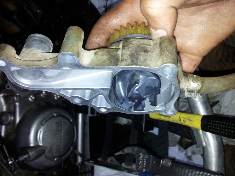

Vidanger le liquide de refroidissement et démonter la pompe à eau.

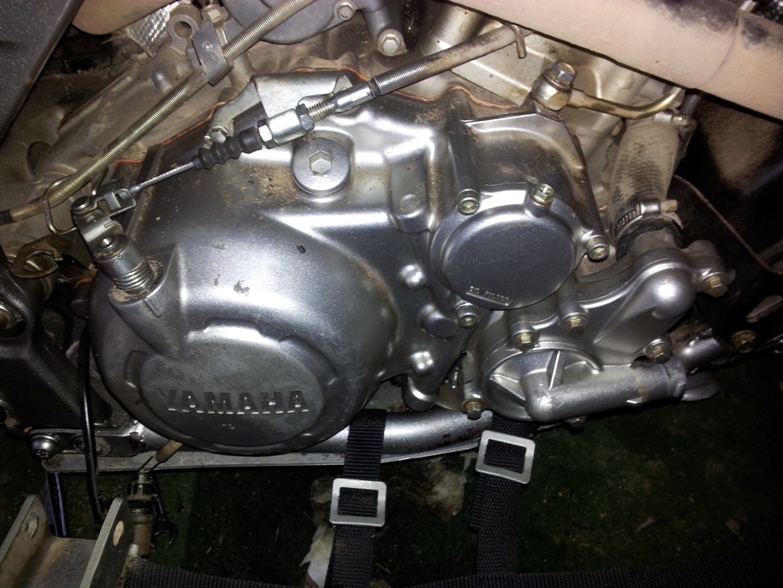

Démonter le carter d’embrayage. Attention à débloquer toutes les vis avant de démonter et en débloquant suivant la méthode étoile (évite de fissurer le carter).

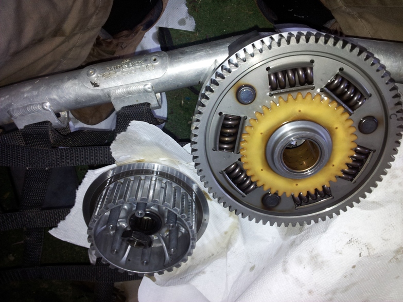

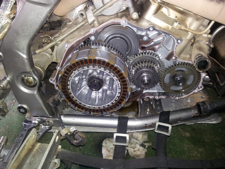

Enlever les ressorts et démonter la cloche d’embrayage.
Enlever les disques.
Enlever démonter le fil circlips et enlever les deux petits disques. (Vous pouvez vous arrêter la, mais je conseille de continuer pour voir l’état, nettoyer, et enlever l’ancien joint qui est collé très fort).

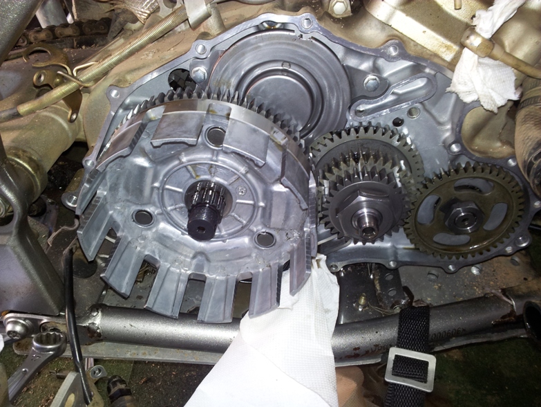

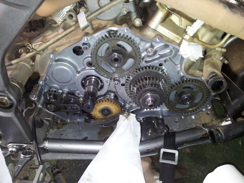

Démonter la cloche d’embrayage, la vis centrale se démonte facilement à la boulonneuse électrique.

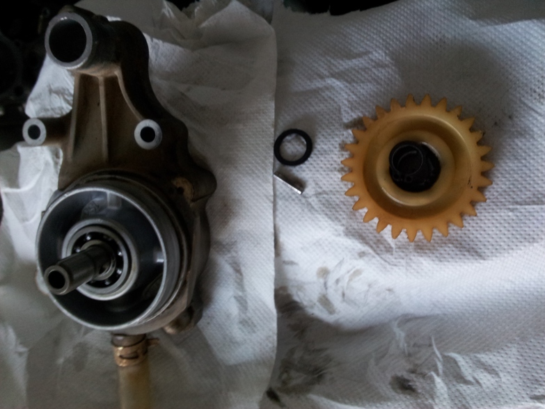

Démonter le cache pignon. Nettoyer la portée du joint et l’ensemble des dépôts d’huile visible.
Contrôler le pignon d’embrayage qui est en plastic.

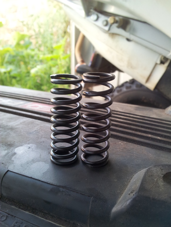

Observation lors du démontage : l’ancien ressort est 2 à 3 mm plus court que le nouveau, cela signifie qu’il appui moins sur l’embrayage d’où le patinage.

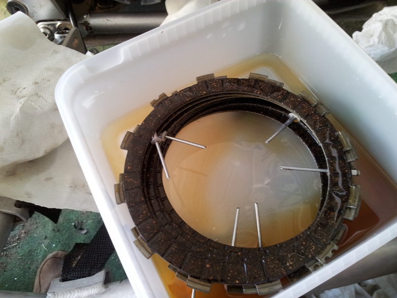

Conseil pratique : mettre les nouveaux disques crantés à tremper dans de l’huile pendant au minimum une heure cela évitera leurs détériorations lors de la première mise en service.
Autre conseil vérifier et remettre à neuf si nécessaire la pompe à eau.
