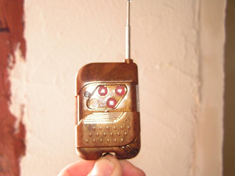

Slt les gars,je viens de recevoir mon kit solenoide+telecommande sans fil et après 20mn de montage ça marche du tonerre et c'est reparti mes kiki

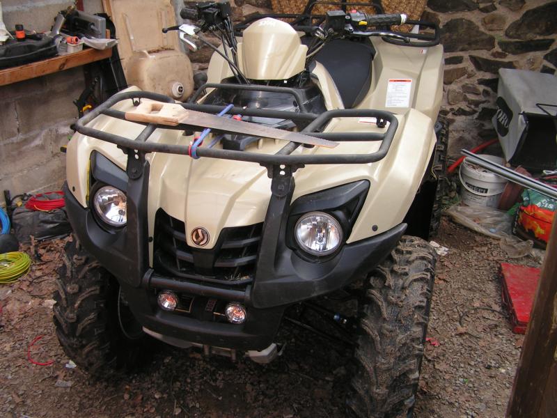

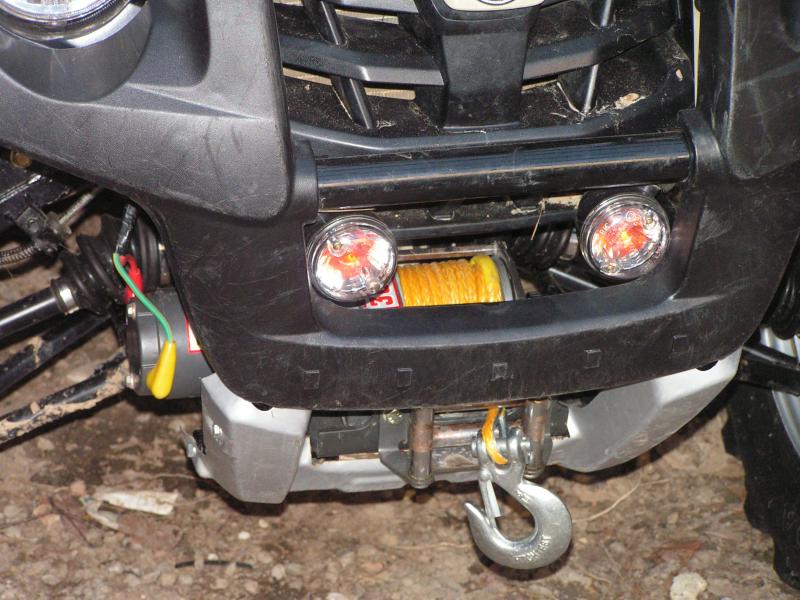

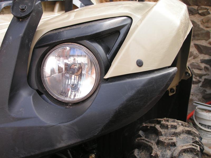

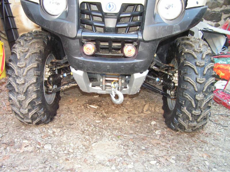

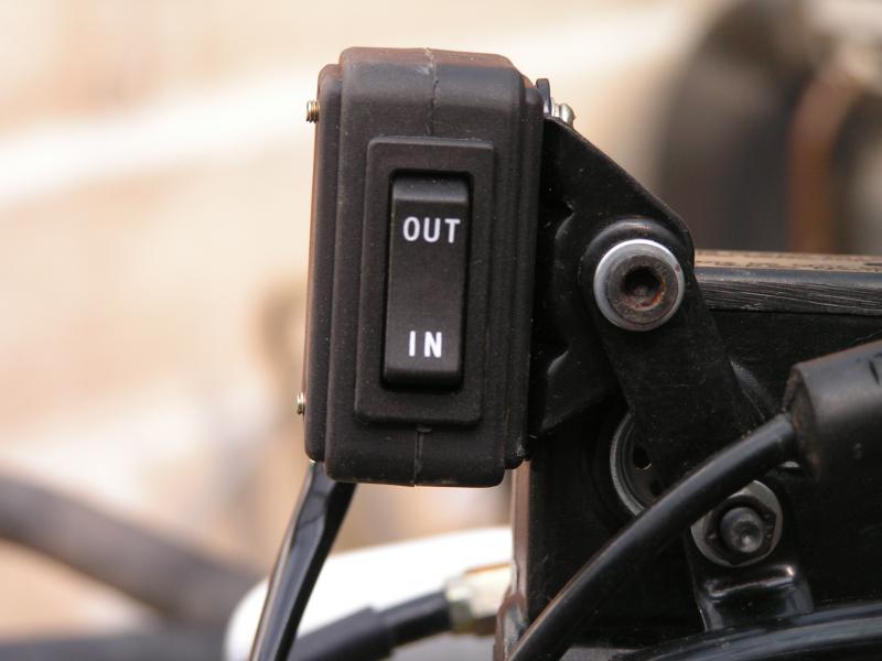

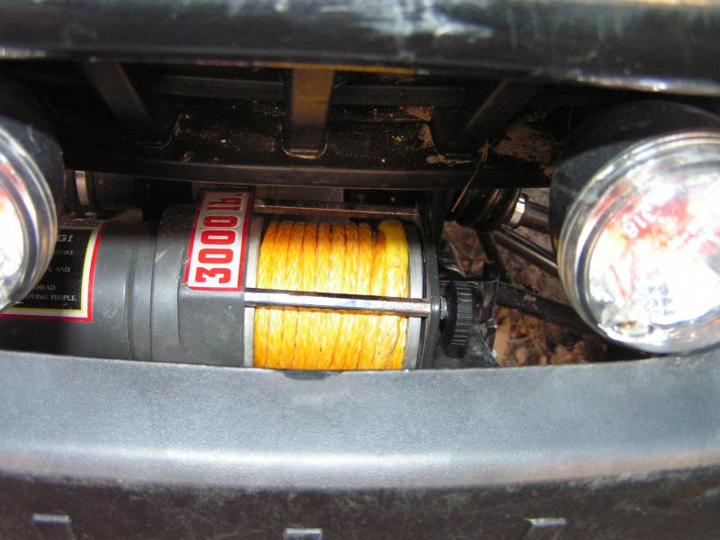

Slt les gars,voici quelque photos de mon quad réparé
Face avant
Treuil +commande étanche+solenoide et boitier de télécommande(noir)et télécommande
de plus jobar,si tu te souviens ce matin j'ai ouvert la boite noir du treuil qui était sous mon siège et il y avait belle et bien un relais fondu et ce matin je me suis décidé j'ai commandé la corde plasma

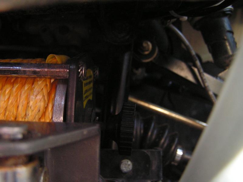

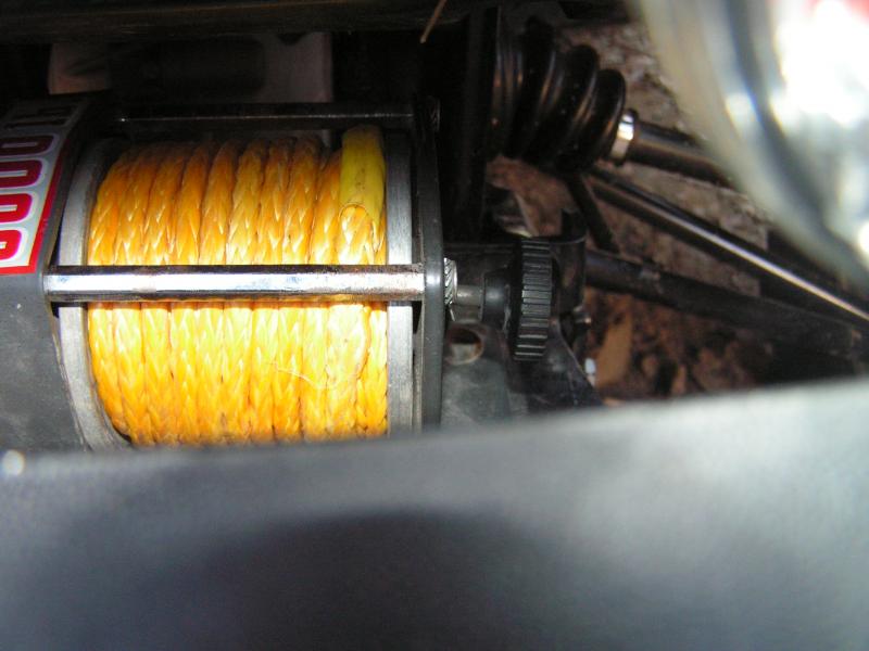

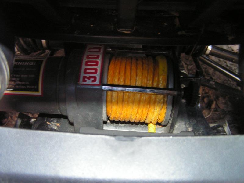

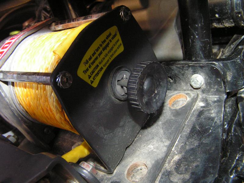

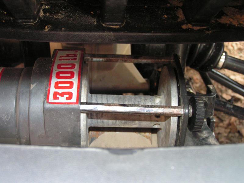

Slt mon jobar,voici quelques clichés du treuil avec la corde plasma et au passage j'en n'es profité pour réparé le débraillage manuel du treuil.De plus je suis un peu en colère contre Bailly loisir car j'ai encore perdu une protection de triangle avant et je leurs est demandé si je prenais le kit protections av et arr si il me ferais un petit gèste commerciale car ça fais quand mème un billet de 200€ et apparement il sont pas trop d'accord car ils m'ont répondus a côté de ma question

Pour monté la corde,j'ai était obligé d'enlevé 3m de longueur car d'un cable acier en diam.4,8 je passe sur du diam.6 donc avec 14m de corde ça frotté sur les tiges qui était tordu et ça freiné le treuil
