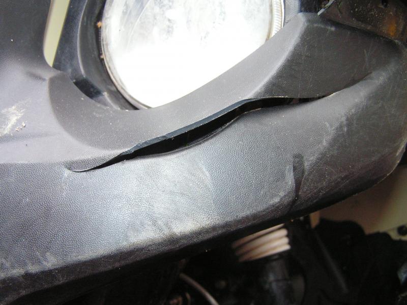

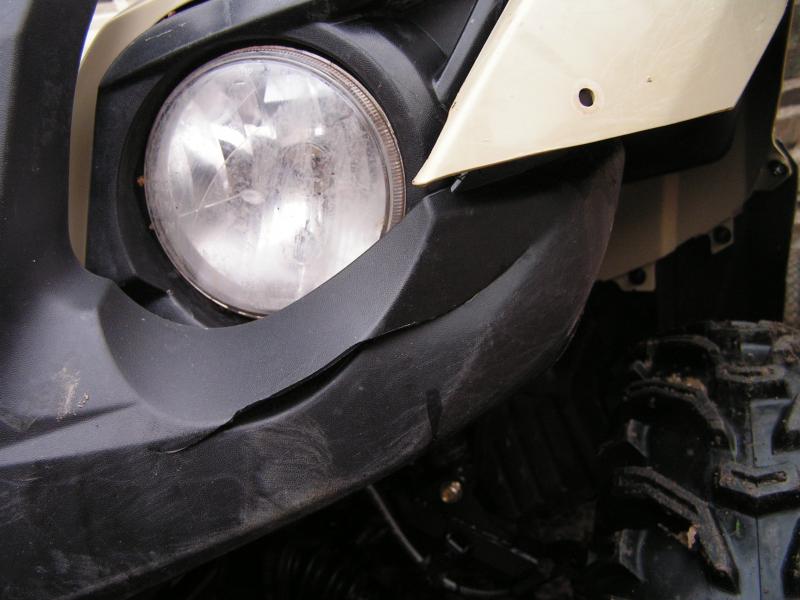

Slt les gars aujourd'hui on a fait une rando avec jobar et j'ai eu quelques dégats occasionné par un petit bisous avec un arbre Crying or Very sad Crying or Very sad Crying or Very sad

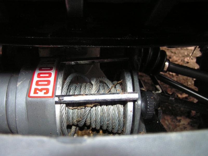

Ensuite mon treuil nous a lacher Evil or Very Mad Evil or Very Mad Evil or Very Mad Evil or Very Mad

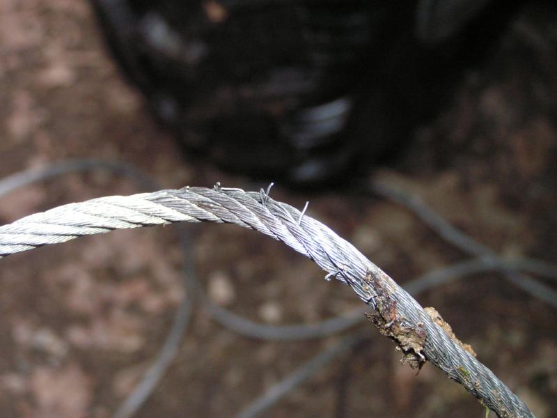

En faite pour le treuil rien de grave simplement 2 vis qui ce sont barré mais le cable et bien abimé a changé par une corde plasma et pour la face avant,démontage demain pour voir l'étendu des dégats mais je pense pas qu'il es grand chose(on a vu avec jobar qu'il y a déjà un patte de fixation de tordu mais bon quand on quad tout peux arrivé mais on c'est marré quand mème je peux te l'assuré et je suis sur que jobar en a chier quand mème et j'éspère que ça lui as plu

Slt les quadeur,ce matin debout 6h pour constaté les dégats de la face avant,tout dabord démontage du treuil,néttoyage et réparation sans souci a part la commande et les relais qui déconne et que je vais changé pour un soleinoide avec commande étanche au guidon et une commande a distance(le tout pour 60€)ensuite démontage de la face avant du quad(6 boulons au total) redréssage et remontage et hop nickel,le plastique et pété mais rien de plus grave.En ce qui concerne le cable du treuil je vais le raccourcir d'au moins 3 mètre car a mon avis le cable et trop long donc s'enroule très mal et ces ça qui as pété les vis et le mois prochain changement du cable par une corde plasma(69€)sur un site super que j'ai trouvé.Jobar je te met le lien et jette un oeil car les treuil et les pièces de treuil valent largement le coup.

slt , une petite astuce pour ton pare choc en plastique, utilise un fer a souder pour le recoler et un decapeur thermique pour lisser le collage.
entraine toi avec un morceau , et sa va plutot bien,
cette astuce marche aussi pour les rayures profondes de carrosserie lors d'une revente par exemple.
ensuite WD40 pour le lustrage de la carosserie
+1 j' utilise aussi cette technique et ça marche nickel ! Okay  par compte le post date un peu et je crois que micka a vendu sont quad depuis ! Sad
