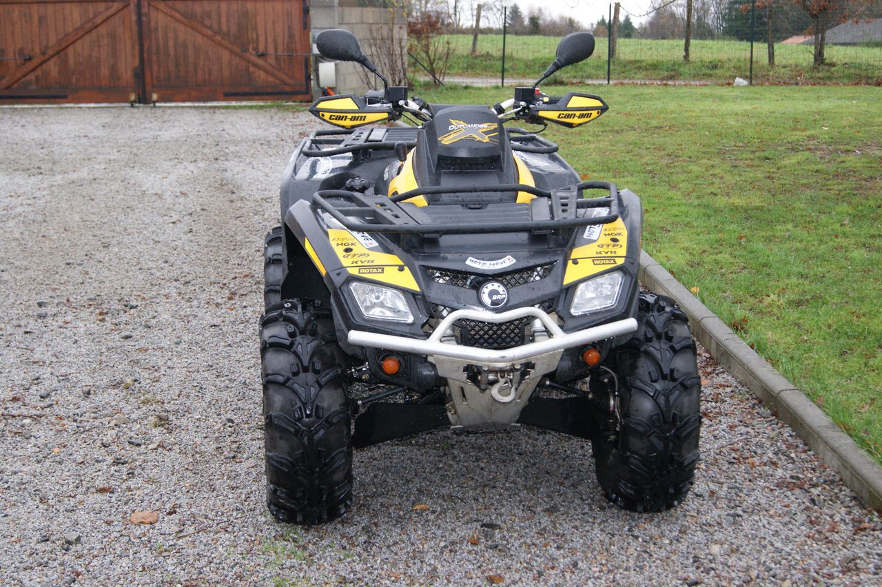

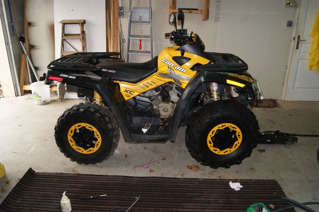

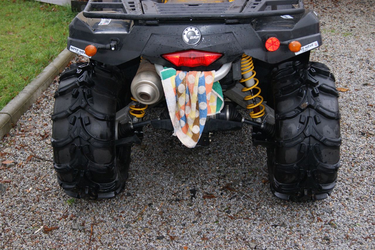

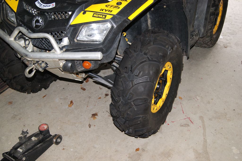

j'ai reçu ,monté et testé le quad avec sa nouvelle monte complète
hauteur pneu à 350g 66 cm av ar (26.5 p au lieu de 27 p) , largeur av 24 (9.5 p au lieu de 10)ar 29 (11.5 p au lieu de 12, bien 2 pouces d'écart), jepense qu'a 750gr ils doivent faire les dim indiquées sur le flanc 27/10/12 27/12/12,  perso a 350 gr ça me va parfaitement, je pense devoir durcir un peu mes suspension, car les pneus amortisse plus que les itp malgré le fait qu'ils soit beaucoup plus rigide
le quad avec élargisseur de 30 mesure 1.29m de large a l'arrière donc parfait pour ma remorque de 1.32m
premier test de 5-6 km  dont 500 m de route, sur route jusqu'a 100 compteur pas de vibration ( je doit roder le pilote avec cette nouvelle garde au sol ) dans les chemins roues avant beaucoup plus directive que les itp (sur sol humide couvert de feuille) et bighorn (moins attiré par les ornières), le quad est hyper joueur, les départ en glisses se gèrent mieux qu'avec les itp car l'avant ne décroche pas, reprise de grip identique au bighorn (ça déleste bien l'avant, le premier coup je me suis retrouvé sur deux roues) les premier ressentis sont bon a voir samedi (grosse rando) pour la suite
un petit plus, un fossé que je passais avant sur sol sec en quatre roues, passe aujourd'hui en 2 sur sol mouillé (les angles d'attaque, ventrale et de sortie sont beaucoup plus prononcé allie a un grippe de fous, par contre vive la gamme courte pour ne pas cramer une courroie  a chaque sortie)
