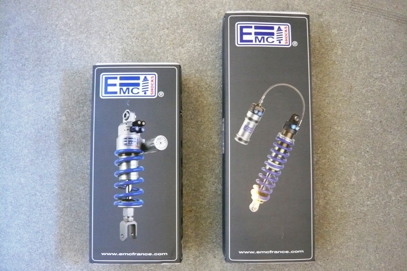

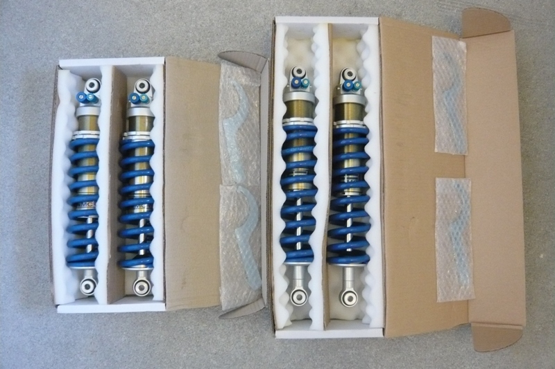

J’ai donc porté mon choix sur des SportShock 2 de chez EMC. Voir photo :
En voici les raisons :
- Les Amortisseur EMC sont de Diamètre 46mm (plus robuste), 36mm uniquement chez ELKA ! et les OLHINS en 46mm sont beaucoup trop cher, presque le double des EMC !
- Ils ont les Réglages Petites et Grandes vitesses, non disponible sur les OLHINS ! et sur les ELKA uniquement en Stage 4 et Beaucoup trop cher !
- La Bonbonne de gaz est interne (nettoyage et entretien plus facile) de plus la Bonbonne externe n’a aucune utilité sur ce genre de Quad (ce n’est pas un Quad de cross ni d’endurance)
- Beaucoup de pièces sont usinées (Taillées dans la masse) alors que les ELKA et OLHINS sont composés de pièces moulées
- Configuration des amortisseurs au poids du pilote (+ son équipement) et aussi suivant sont utilisation
- Rapport Qualité/Prix
- Fiabilité et robustesse
- Marque Française et reconnu en compétition
- SAV au top et conseillé technique très compétant (très utile en cas de problème)
- De nombreux avis favorables sur les Forums
1/ La fiche de renseignement :
Avant toutes choses, il est très important de remplir correctement la fiche de renseignement demandée par EMC, afin qu’ils puissent configurer les amortisseurs à votre poids (+ votre équipement) et surtout en fonction de l’utilisation que vous allez en faire, Ex : Chemins cassants ou roulant, pilotes normal ou expert, balade ou enduro …
De plus si comme moi vous avez monté des élargisseurs à l'avant et l'arrière il est indispensable de le préciser.
2/ La commande :
La fiche de renseignement remplie, j’ai donc passé commande. 7 jours plus tard les colis étaient là, voir photos :
WAOUH !!!!! Alors là, c’est du super Matos !!!!
Les OHLINS sont de la super Came mais les EMC font vraiment robustes et on voit que les pièces qui les composent, sont de grande Qualité.

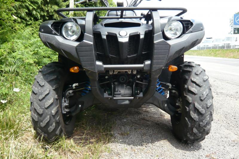

3/ Démontage des Amortisseurs d’origines :
L’opération est très simple, mettre le Quad sur un Cric, les roues dans le vides et démonter les protèges triangles à l’Avant et à l’Arrière afin d’accéder aux écrous. Le démontage fait, comparons les Origines aux EMC, voir photos :
4/ Montage :
Tout ce passe à merveille, les amortisseurs EMC en place (tête en haut, c'est-à-dire les molette en haut), remonter les protèges triangles Avant et Arrière. On repose de Quad sur le sol et on prend un peu de recul pour regarder la bête. Voir photos :
Alors là, ça a vraiment de la Gueule !!!

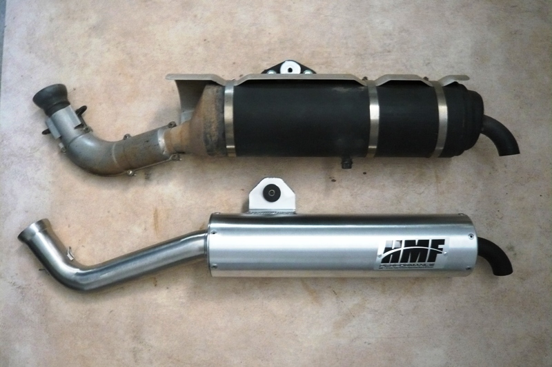

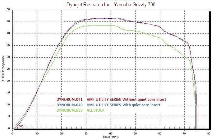

Effectivement j'ai monté un pot HMF, qui est beaucoup plus léger que celui d'origine (2,7kg pour le HMF et 5,25Kg pour le Stock),
en plus il n'a pas besoin des 3 tôles (par-chaleur), qui gardent beaucoup la boues et difficiles à nettoyer. J'ai également changer le Filtre à air pour un "UNI" dont la filtration est identique à celui d'origine mais en laissant mieux renter l'air.

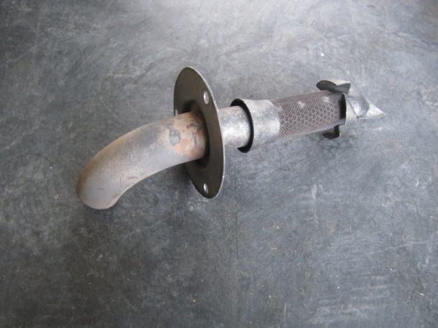

Remarque : si tu regardes bien, la sortie noir est celle du pot d'origine, je l'ai installée sur ce pot afin de ne pas augmenté les Décibels,
je posède un sonomètre (Classe 2, précision + ou - 1db) et j'ai donc pu faire la comparaison.
Le bruit n'a pas augmenté mais la sonorité n'est pas la même, elle est plus rauque et beaucoup plus agréable.
Concernant les performances : j'ai gagné en reprise et en couple mais le but de l'opération était juste de gagner du poids et de me faire plaisir esthétiquement !
J'en suis donc très satisfait.
Voir Photo, pour comparaison entre les 2 pots :
Photo de la sortie d'origine Yamaha:

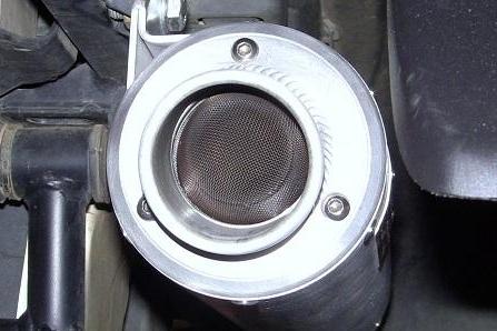

Photo de la sortie d'origine HMF avec Quiet Core et par étincelles :

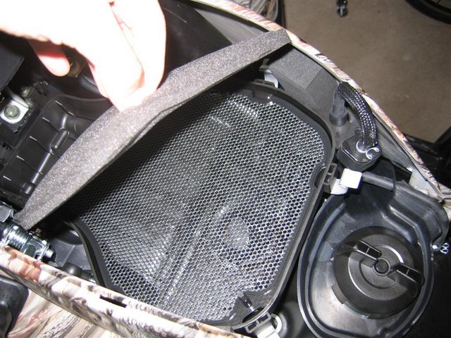

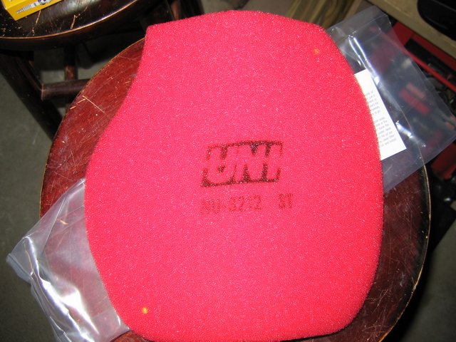

Voir Photos, pour comparaison entre le Fitre "UNI" et celui d'origine :

A vrai dire, je n'ai pas essayé car HMF annonçaient entre, 94db et 96db avec Quiet core et 99db version libre.
Sur ma carte grise il est mentionné,  95db à 2750tr. J'ai donc commandé le pot sans Quiet Core, afin de monter la sortie d'origine Yamaha car je ne voulais absolument pas faire plus de bruit que le pot d'origine et si les Képis m'arrêtent pour vérifier les Décibels, je serai en règle.
Je suis aussi promeneur, et je n'apprécie pas les véhicules qui font trop de bruit.
J'avais trouvé le test de ce pot HMF sur un Grizzly 700, on peut constater que sans Quiet core, on ne gagne presque rien (sauf du bruit), voir photo :
